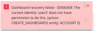

  1. ダッシュボードを復元する前に、CREATE_DASHBOARD 権限があることを確認してください。この権限を使用せずに [Recover] オプションを実行すると、ダッシュボードのリカバリに失敗したというメッセージが表示されます。No Content found for /db/organizations/splunk/repositories/appdonprem-25_10_0/content/documents/AppDynamics/accounts/c_custom_dashboard_permissions.dita を参照してください。

ダッシュボードを復旧するには、CREATE_DASHBOARD 権限を使用する必要があります。この権限を使用せずに [Recover] オプションを実行すると、次のメッセージが表示されます。
カスタムダッシュボードの権限」を参照してください。
