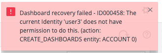

- ダッシュボードを復元する前に、CREATE_DASHBOARD 権限があることを確認してください。この権限を使用せずに [Recover] オプションを実行すると、ダッシュボードのリカバリに失敗したというメッセージが表示されます。 カスタムダッシュボードの権限 を参照してください。

ダッシュボードを復旧するには、CREATE_DASHBOARD 権限を使用する必要があります。この権限を使用せずに [Recover] オプションを実行すると、次のメッセージが表示されます。
「カスタムダッシュボードの権限」を参照してください。
